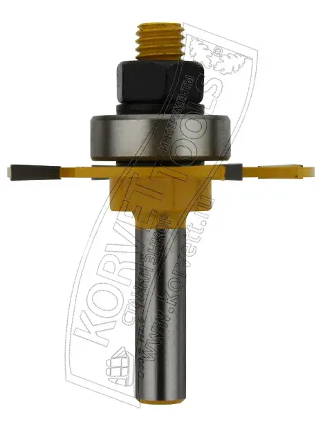

10569. Фреза кромочная фальцевая н\п D50.8 h2.5 Х8 глуб.14,4
Обновлено 22.10.2026 1046296
Фальцевая кромочная фреза с узкой режущей частью: она прорезает в кромке детали паз толщиной 2,5 мм на глубину до 14,4 мм. Тонкий диск работает как пазовая фреза, но ведётся по кромке — так выбирают паз под вставку, а не по разметке на пласти. Размеры: рабочий диаметр 50,8 мм, толщина режущей части 2,5 мм, глубина выборки 14,4 мм по названию, хвостовик 8 мм. Общая длина в карточке не указана. Для чего подходит: паз под заднюю стенку из ДВП и ХДФ; канавка под вставную рейку и шкант; фальц под тонкое стекло и витраж; паз под уплотнитель и штапик; выборка под фанерное дно ящика. Материалы: массив, фанера, МДФ, древесные плиты. На ЛДСП с ламинатом сначала надрежьте линию реза, иначе облицовка скалывается на выходе диска. Где применяется: ручной фрезер с цангой 8 мм, фрезерный стол с прижимом и упором. Глубину задаёт вылет фрезы, поэтому ведите деталь ровно и не наклоняйте её на выходе.
