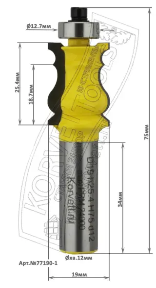

77190-1. Фреза кромочная фигурная н\п D19 Н25.4 TL75 Х12
Обновлено 22.10.2026 1046300
Кромочная фигурная фреза узкого профиля: снимает по кромке фигурную канавку с полкой, а не просто скругляет угол. Диаметр 19 мм держит профиль в пределах кромки, поэтому ей обрабатывают тонкие полки, рамки и штапик, где крупная фреза не помещается. Размеры: рабочий диаметр 19 мм, высота режущей части 25,4 мм, общая длина 75 мм, хвостовик 12 мм. Для чего подходит: фигурная кромка полки и полкодержателя; профиль штапика и наличника малого сечения; декоративная канавка на тонкой детали; обвязка рамки и зеркала; повторение профиля на серии одинаковых заготовок. Материалы: массив, клеёный щит, МДФ, фанера. Тонкая кромка скалывается легко, поэтому на выходе детали уменьшайте подачу и поджимайте заготовку к упору. Где применяется: ручной фрезер с цангой 12 мм, фрезерный стол, копировальная оснастка. Особенности: подшипник стоит на конце корпуса, со стороны режущей части, — копир подводят снизу детали. Глубину прохода задавайте по паспорту, иначе полка уйдёт в толщину детали.

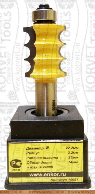

10691. Фреза кромочная фигурная н\п D22.2х26 r3 Х12
Korvett.ru
22.10.2026
2 200  ₽
