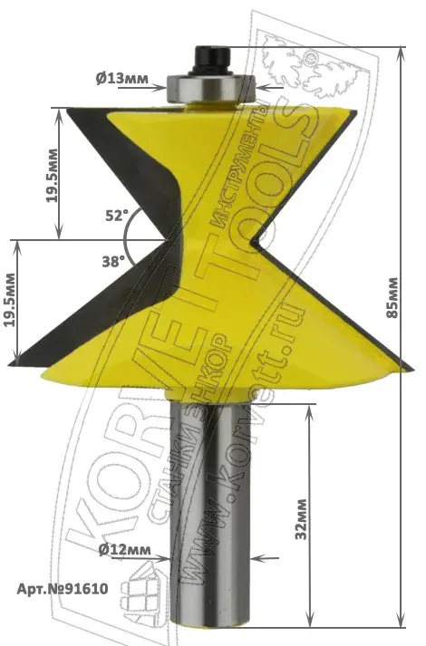

91610. Фреза multi-molding для карнизов угол н/п 52°/38° D61 h38 TL76 Х12
Обновлено 22.10.2026 1046305
Фреза для карниза — профильная: снимает рисунок по кромке заготовки, а не выбирает паз. Подшипник у неё нижний, н/п в названии, — он стоит на конце со стороны режущей части, поэтому шаблон или копир кладут под деталь, и профиль повторяется по нему, а не по упору. Размеры: рабочий диаметр 61 мм, высота режущей части 38 мм (h38), общая длина 76 мм, хвостовик 12 мм; углы в названии — 52° и 38°. Для чего подходит: карниз и потолочная галтель; профиль по кромке полки и обвязки; повторение рисунка по шаблону в серии деталей; обработка по копиру, когда упор не поставить. Материалы: массив — сосна, липа, бук; клеёный брус, МДФ. Профиль глубокий: на твёрдой породе за один проход кромка греется, поэтому ведите в два захода. Где применяется: ручной фрезер с цангой 12 мм, фрезерный стол с шаблоном снизу. Подшипник копирует шаблон, а не заготовку: крепите его без люфта. Особенности: профиль крупный — на маломощном фрезере снимайте рисунок частями, а шаблон держите под деталью.

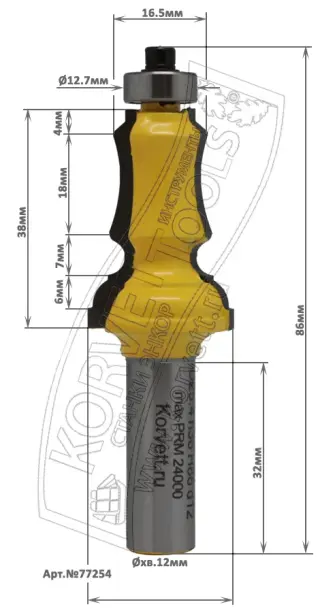

77254. Фреза кромочная фигурная D25.4 H38 H95 Х12
