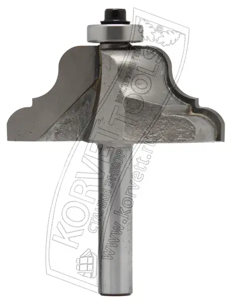

2013-6 Al. Фреза кромочная калевочная н\п R6 D50 H22 Х8
Обновлено 23.10.2026 1046324
Калёвочная фреза с нижним подшипником: он стоит на конце, напротив хвостовика, и идёт по кромке детали или по копиру. Поэтому глубина выборки держится сама по всей длине прохода, без упора и без разметки. Размеры: радиус профиля 6 мм, рабочий диаметр 50 мм, высота режущей части 22 мм, хвостовик 8 мм. Для чего подходит: скругление кромки мебельных щитов, столешниц, полок и подоконников; копирование профиля по копиру; повтор кромки на серии деталей; подготовка кромки под лак и краску. Материалы: массив (сосна, ель, берёза, ольха, дуб, ясень), фанера, МДФ, плиты. По ламинату и шпону не останавливайтесь в резе: стоянка даёт прижог. Где применяется: ручной фрезер с цангой 8 мм, фрезерный стол. Подшипник работает по кромке или по копиру снизу детали, поэтому копир крепят с той стороны, куда смотрит конец фрезы. Особенности: подшипник задаёт положение фрезы, и от его чистоты зависит качество кромки: набившаяся стружка под подшипник уводит профиль.
