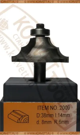

2009-6 Al.Фреза кромочная калёвочная R6 D38 H14 Х8
Korvett.ru
22.10.2026
1 134  ₽
