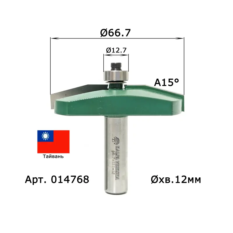

014768. Фреза Kalpa-Vriksha филенчатая (профиль С) D66,7 11,1 T14-17 S12
Обновлено 23.10.2026 1046329
Фреза филеночная (для филёнки) — профильная фреза с сечением филёнки: снимает профиль по кромке щита, из которого собирается дверное полотно или фасад. Размеры: рабочий диаметр 66,7 мм, хвостовик 12 мм. Для чего подходит: изготовление филёнок для дверей и фасадов; профилирование кромки филёнки под паз обвязки; декоративные профили на щитах и панно; восстановление профиля при ремонте мебели. Материалы: массив древесины (сосна, ель, берёза, ольха, дуб, ясень), фанера, МДФ, древесные плиты. Где применяется: ручной фрезер с цангой нужного диаметра, фрезерный стол, станок с ЧПУ. Направление подачи — против вращения фрезы; это главное правило безопасной работы на ручном фрезере. Глубокие пазы и фальцы снимайте за два-три прохода: так чище стенки и меньше нагрузка на фрезер. Подача плавная, без рывков и остановок в резе — от этого зависит чистота кромки. Заготовку крепите надёжно: смещение в резе портит деталь и опасно. В каталогах такую фрезу называют по-разному: фреза филеночная, фреза для филёнки, профиль филёнки.
