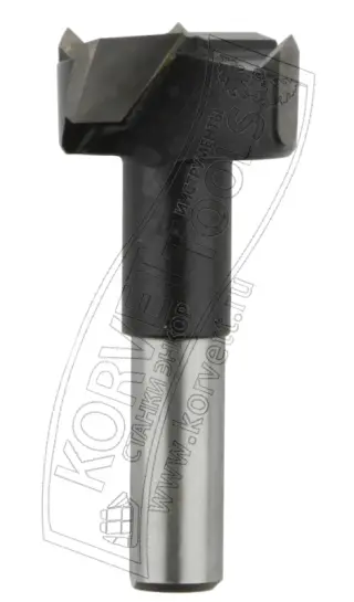

317.250.R Сверло присадочное чашечное 25х57х10 правое Woodwork 317.250.R
Обновлено 21.10.2026 1046331
Чашечное сверло выбирает в щите гнездо с плоским дном и чистой стенкой — под посадку фурнитуры заподлицо. От спирального сверла его отличает геометрия: режущая кромка идёт по диаметру и подрезает волокно по краю гнезда. Размеры: диаметр 25 мм, общая длина 57 мм, хвостовик 10 мм — из названия, класс L=57 подтверждает группа. Правое исполнение — под обычное вращение шпинделя по часовой стрелке. Для чего подходит: гнёзда под чашечную фурнитуру; посадка круглых вставок и заглушек; выборка под стяжку с утопленным корпусом; серийная присадка на станке. Диаметр гнезда сверяйте с паспортом фурнитуры. Материалы: ЛДСП, МДФ, фанера, массив. По ламинированной плите ведите с умеренной подачей: на выходе кромка склонна к сколу, спасает подрезка и острая кромка. Где применяется: присадочный станок, сверлильная головка, дрель с патроном под 10 мм, ЧПУ с присадкой. Особенности: рабочая часть у такого сверла короче общей длины, поэтому глубина гнезда ограничена; в разделе есть вариант L=70.
