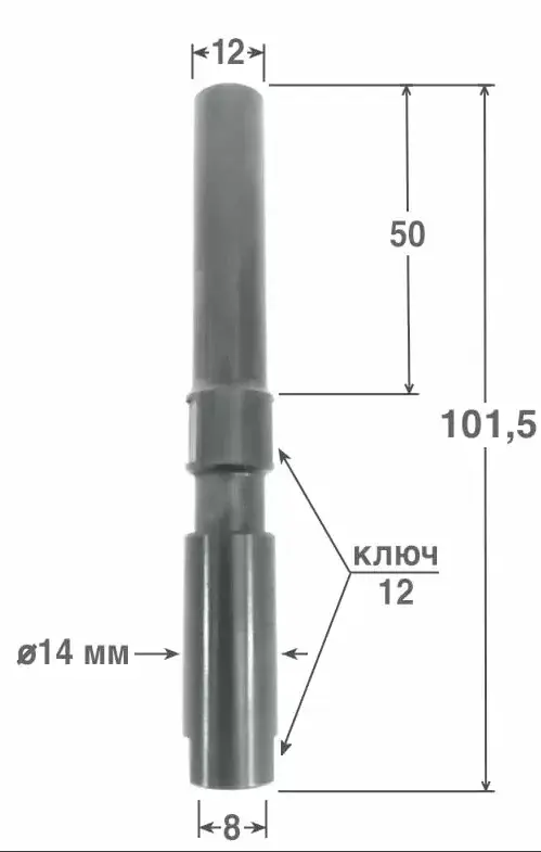

796.003.08. Удлинитель для фрез с цангой 8 мм хвостовиком 12 мм CMT
Обновлено 21.10.2026 1046351
Удлинитель — цанговая надставка между шпинделем фрезера и фрезой: в неё зажимают фрезу с хвостовиком 8 мм, а сама она садится в цангу 12 мм. Смысл в вылете: короткая фреза дотягивается до дна глубокого паза и не упирается корпусом в заготовку. Размеры: хвостовик 12 мм, зажимаемый хвостовик фрезы 8 мм. Для чего подходит: паз и четверть на глубине, где обычной фрезы не хватает; выборка в глубоком кармане; проход у струбцины или упора, который мешает корпусу; паз за выступающей кромкой детали. Материалы: массив, фанера, МДФ, плитные материалы. Ограничение здесь не по материалу, а по вылету: чем дальше кромка от цанги, тем сильнее её гнёт на боковой нагрузке. Где применяется: фрезер с цангой 12 мм, фрезерный стол. В цангу 8 мм удлинитель не встанет — у него свой хвостовик 12. Особенности: с удлинителем растёт рычаг, поэтому обороты и подачу держите ниже обычных для этой фрезы и ведите работу в несколько проходов.
