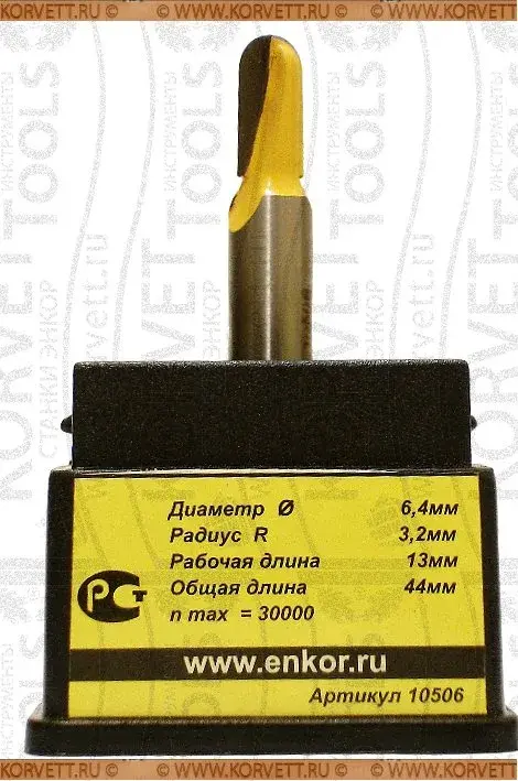

10506. Фреза пазовая галтельная D6.4х13 r3.2 Х8
Обновлено 22.10.2026 1046382
Узкая пазовая галтельная фреза под тонкие канавки: радиус 3,2 мм при диаметре 6,4 мм оставляет аккуратный полукруг шириной чуть больше шести миллиметров. Хвостовик 8 мм толще рабочей части, поэтому фреза жёстко сидит в цанге и не пружинит на длине. Размеры: рабочий диаметр 6,4 мм, радиус ножа 3,2 мм, хвостовик 8 мм — по полям склада; высота режущей части 13 мм — по записи D6.4х13. Радиус равен половине диаметра, то есть дно выходит правильным полукругом. Для чего подходит: канавка под тонкий кабель и провод; паз под круглый шнур и уплотнитель; жёлобок под вставную жилку в фасаде; скругление внутреннего угла выборки; декоративная линия на щите. Материалы: массив, фанера, МДФ. На торце и сучке узкий радиус легко вырывает волокно — снимайте за два прохода и не давите на фрезу. Где применяется: ручной фрезер с цангой 8 мм, фрезерный стол, ЧПУ. Малый диаметр требует умеренной подачи: стружку из узкого жёлоба выносит плохо, и канал быстро забивается.
