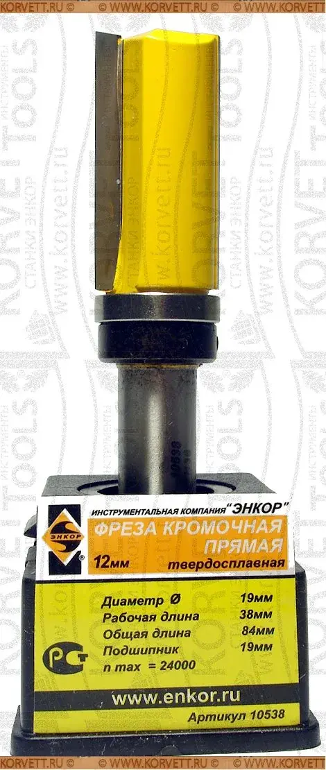

10538.Фреза кромочная прямая в/п D19х38 Х12 32-419382B
Обновлено 22.10.2026 1046383
Высокая обгонная фреза с верхним подшипником: нож 19 мм и рабочая часть 38 мм снимают свес на толстой детали за один проход, а опора сверху повторяет контур шаблона. Размеры: рабочий диаметр 19 мм, высота режущей части 38 мм, хвостовик 12 мм. Общей длины карточка не содержит. Для чего подходит: обгон по шаблону стоек и толстых полок; выравнивание кромки срощенного щита; копирование контура детали лицевой стороной вверх; подрезка торца после склейки в два слоя. Материалы: массив, клеёный брус, МДФ, фанера. Чем выше режущая часть, тем сильнее фреза пружинит: держите её ровно и не снимайте весь припуск сразу. Где применяется: фрезерный стол или ручной фрезер с цангой 12 мм. Подшипник верхний — шаблон кладут сверху заготовки.
