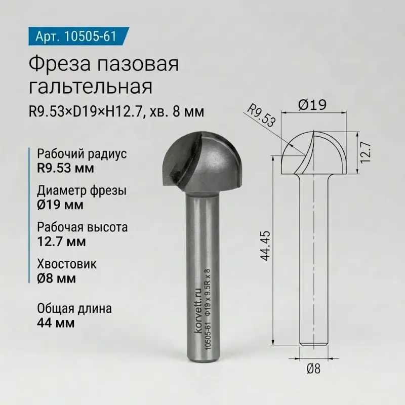

10505. Фреза пазовая гальтельная D19х13 r9.5 Х8
Обновлено 21.10.2026 1046391
Пазовой галтельной фрезой выбирают жёлоб с полукруглым дном, и здесь полукруг самый крупный в серии: диаметр 19 мм при радиусе 9,5 мм. Готовая канавка держит круглый предмет по всей дуге, а не касается его двумя рёбрами, как паз с плоским дном. Размеры: рабочий диаметр 19 мм, радиус ножа 9,5 мм, хвостовик 8 мм — по полям склада; высота режущей части 13 мм — по записи D19х13. Радиус вдвое меньше диаметра, значит дно идёт от стенки до стенки, без плоских полок. Для чего подходит: канавка под круглую рейку и поручень; жёлоб под трубу в щите; паз под вставной штапик в обвязке; выборка под уплотнитель по всему профилю. Материалы: массив, клеёный щит, фанера, МДФ. Широкое скруглённое дно снимает много материала: по твёрдой породе ведите за два прохода, иначе на выходе волокно вырывается. Где применяется: ручной фрезер с цангой 8 мм и упором с двух сторон, фрезерный стол, ЧПУ. На глубоком жёлобе фрезу ведёт по волокну, поэтому деталь прижимайте жёстче.
