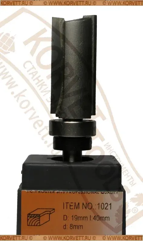

BK-00309.Фреза кромочная прямая в\п D19 H40 Z2 Х8 #1021-1940
Обновлено 22.10.2026 1046428
Прямая кромочная фреза с верхним подшипником: режущая часть снимает свес по копиру, а подшипник наверху катится по шаблону и задаёт контур. Шаблон при такой схеме кладут сверху заготовки. Размеры: рабочий диаметр 19 мм, высота режущей части 40 мм, хвостовик 8 мм, два зуба (Z2) — по полям склада и названию. Для чего подходит: обгонка свесов после склейки и облицовки; копирование деталей по шаблону серией; выравнивание кромки щита по прямому копиру; снятие выступа после выборки паза; подрезка кромки по готовой детали. Материалы: массив, фанера, МДФ, ЛДСП. На ламинате и шпоне ведите медленнее: подшипник идёт по шаблону, а кромку тянет на скол, если подача быстрая. Где применяется: ручной фрезер с цангой 8 мм, фрезерный стол. Копир должен быть без ступенек и заусенцев — подшипник повторит их на детали. Особенности: верхний подшипник означает шаблон над заготовкой; глубже линии копира фреза не зайдёт, глубину задаёт плоскость, по которой катится подшипник.
