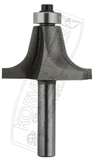

Кромочная фигурная фреза с нижним подшипником: снимает профиль радиусом 12 мм по кромке и одновременно копирует её по шаблону. Опора стоит на конце фрезы, поэтому копир подводится снизу детали, а не сверху. Размеры: рабочий диаметр 45 мм, высота режущей части 25 мм, радиус профиля 12 мм, хвостовик 8 мм — по полям склада. Что означает B16 в названии, карточка не расшифровывает. Для чего подходит: скругление кромки щита и полки радиусом 12 мм; фигурный профиль по шаблону на серии деталей; снятие свеса облицовки; дублирование готовой планки по копиру. Материалы: массив, клеёный щит, фанера, МДФ. По шпону и ламинату подшипник оставляет след на копире, а радиус захватывает облицовку — ведите в два прохода. Где применяется: ручной фрезер с цангой 8 мм, фрезерный стол с нижним копиром. Шаблон кладут под заготовку и делают длиннее её, чтобы фреза не ушла с опоры.
