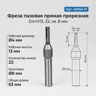

46056.Фреза пазовая прямая D4х13мм Х8 #10655
Korvett.ru
23.10.2026
1 020  ₽
