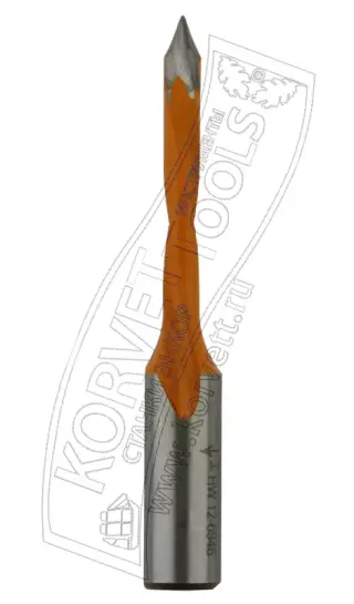

314.050.L Сверло присадочное сквозное 5х70х10 левое Woodwork
Обновлено 21.10.2026 1046467
Присадочное сверло для сквозных отверстий — центрующее остриё держит ось, а подрезатели оставляют чистую кромку на входе и выходе. Левое исполнение рассчитано на шпиндель с обратным вращением. Размеры: диаметр 5 мм, общая длина 70 мм, посадочный размер 10 мм (в названии 5х70х10, в группе товара S=10х20). Woodwork — марка в названии. Для чего подходит: сквозные отверстия под шканты и нагели 5 мм; присадка под сборку насухо; проход под стяжку и шпильку; отверстия в тонких полках и фасадах; серийная присадка по упору. Материалы: массив, фанера, МДФ, ЛДСП. На ЛДСП тонкое сверло ведёт по стружке, поэтому подачу не форсируют, а на выходе подкладывают брусок, иначе ламинат вырвет сколом. Где применяется: присадочный или сверлильный станок с левым вращением шпинделя, двусторонние присадочные головы. В дрель с правым вращением такое сверло не ставят: кромки будут тереться, а не резать.
