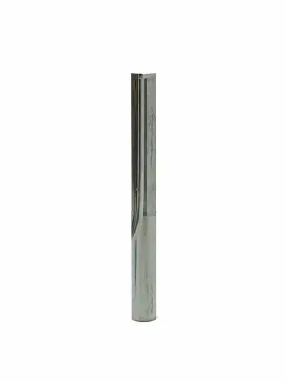

Фреза концевая спиральная двухзаходная — два винтовых витка: фреза идёт устойчивее и даёт более чистую кромку, чем однозаходная, при той же подаче. Размеры: рабочий диаметр 6 мм, рабочая высота 25 мм. Для чего подходит: раскрой и фрезерование на станке с ЧПУ; пазы, карманы и контуры деталей; чистовые проходы по фанере, МДФ и массиву; серийное изготовление деталей. Материалы: массив древесины (сосна, ель, берёза, ольха, дуб, ясень), фанера, МДФ, древесные плиты. Где применяется: станок с ЧПУ (фрезерный или раскроечный). На станке с ЧПУ попутное фрезерование даёт более чистую кромку, но требует надёжного крепления заготовки и отсутствия люфтов. Не выпускайте хвостовик из цанги больше чем на три его диаметра — иначе растёт биение и риск поломки. Глубокие пазы и фальцы снимайте за два-три прохода: так чище стенки и меньше нагрузка на фрезер. Мелкие детали на ЧПУ крепите перемычками, чтобы заготовку не вырвало в конце прохода. В каталогах такую фрезу называют по-разному: двухзаходная фреза, спиральная фреза ЧПУ, фреза для раскроя фанеры.
