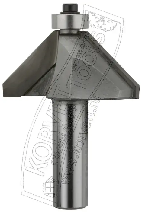

1024-45(12) Gl.Фреза кромочная конусная D48 H22.5 A45° Х12
Обновлено 23.10.2026 1046583
Фреза кромочная конусная (фасочная) — фреза с конической режущей частью: снимает фаску под заданным углом и формирует наклонную поверхность по кромке. Размеры: рабочий диаметр 48 мм, рабочая высота 22,5 мм, хвостовик 12 мм. Для чего подходит: снятие фаски по кромке деталей; подготовка кромок под соединение и стык; разделка пазов под углом; изготовление конических и наклонных элементов; чистовая обработка кромок перед покраской. Материалы: массив древесины (сосна, ель, берёза, ольха, дуб, ясень), фанера, МДФ, древесные плиты. Где применяется: ручной фрезер с цангой нужного диаметра, фрезерный стол, станок с ЧПУ. Особенности: угол профиля 45°. Направление подачи — против вращения фрезы; это главное правило безопасной работы на ручном фрезере. Подача плавная, без рывков и остановок в резе — от этого зависит чистота кромки. Обороты подбирайте по диаметру: чем больше фреза, тем ниже обороты; для больших диаметров обязательны пониженные обороты и надёжный упор. Заготовку крепите надёжно: смещение в резе портит деталь и опасно. В каталогах такую фрезу называют по-разному: фреза фасочная, фреза конусная, снятие фаски.
