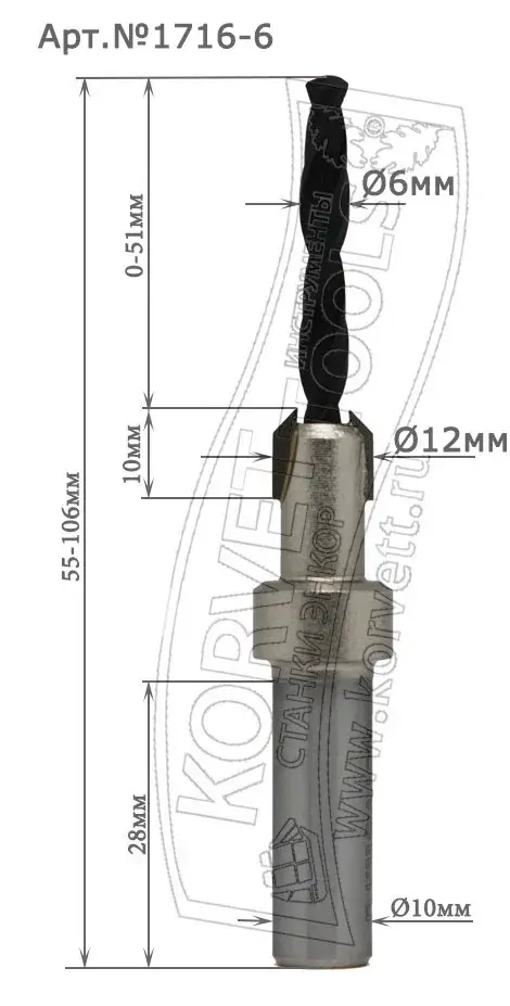

1716-6. Зенкер по дереву d6 D12 хвостовик 10мм
Обновлено 23.10.2026 1046616
Коническая воронка под потайную головку: зенкер снимает фаску, и шляпка самореза садится заподлицо с плоскостью. От сверла отличается геометрией — режет наклонными кромками по кругу, а не выбирает цилиндр. Размеры: наружный диаметр 12 мм и хвостовик 10 мм. В названии стоит ещё d6, но однозначно прочитать его нельзя: это либо диаметр пилотного отверстия под ножку крепежа, либо внутренний размер воронки. Для чего подходит: потай под саморез и конфирмат в мебели; утапливание головок в накладках и штапике; фаска под шайбу и заклёпку; отверстие под крепёж, который не должен выступать над плоскостью. Материалы: массив, МДФ, фанера, ЛДСП. По ламинату работайте на умеренных оборотах: наклонные кромки скалывают плёнку вокруг воронки, и скол потом не спрятать под головкой. Где применяется: дрель и шуруповёрт с патроном под хвостовик 10 мм, сверлильный станок. Держите инструмент перпендикулярно поверхности, иначе фаска выйдет односторонней и головка сядет криво.
