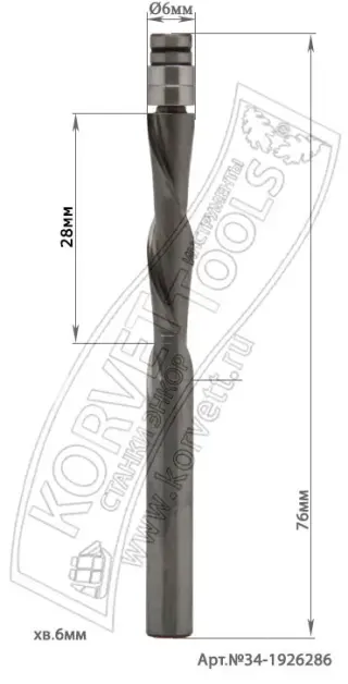

34-1926286. Фреза спиральная монолитная down 2н/п D6 H28 TL76 Х6 Z2
Обновлено 22.10.2026 1046636
Спиральная монолитная фреза для обгонки по шаблону: подшипник на конце ножа катится по копиру, а спираль снимает свес по всей высоте детали. Рез направлен вниз (down), поэтому верхние волокна прижимаются к заготовке и лицевая кромка выходит ровнее. Размеры: рабочий диаметр 6 мм, высота режущей части 28 мм, общая длина 76 мм, хвостовик 6 мм — по полям склада. Маркировка «2н/п» в названии: два захода и нижний подшипник, группу «Обгонные фрезы с нижним подшипником» это подтверждает. Для чего подходит: снятие свеса облицовки по шаблону; обгонка фанерной детали по копиру; подрезка кромки после ламинирования; повторение контура на серии заготовок. Материалы: массив, фанера, МДФ, ЛДСП. Рез вниз прижимает лицевой слой, но на шпоне и ламинате снимайте понемногу: скол на выходе даёт подача, а не геометрия. Где применяется: ручной фрезер с цангой 6 мм, фрезерный стол. Шаблон подводится снизу под подшипник, поэтому деталь не должна качаться на столе — иначе кромка пойдёт волной.

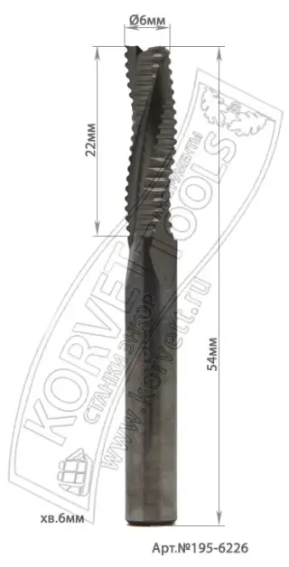

195-6226. Фреза спиральная монолитная со стружколомом up D6 H22 TL54 Z3 X6 Z3
