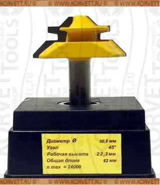

10612. Фреза комбинир. универсальная D50.8 h22.2 Х12

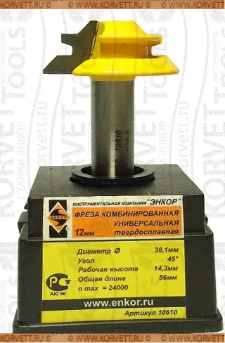

10610. Фреза комбинир. универсальная D38.1 h14.3 Х12
