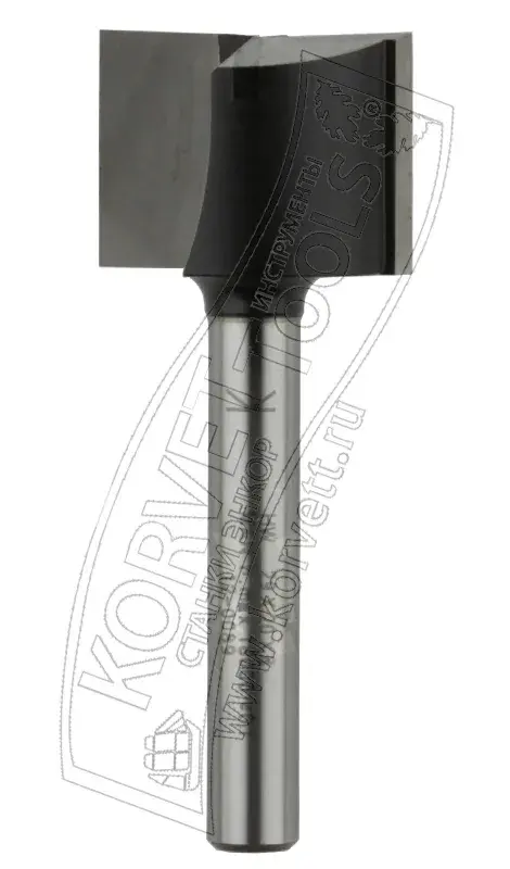

Пазовую выборку эта фреза начинает не с края, а прямо в теле детали: режущая часть выходит на торец, поэтому инструмент врезается в заготовку сверху и дальше ведёт паз на нужную глубину. Обычную пазовую фрезу для этого заводят с открытой кромки. Размеры: рабочий диаметр 29 мм, высота режущей части 20 мм, общая длина 70 мм, хвостовик 8 мм — по полям склада и обозначению D=29x20x70, S=8x50. Для чего подходит: паз под шканты и вставную рейку; гнездо под замок, петлю и мебельную стяжку; карман в середине щита, где нет открытой кромки; выборка под накладку с ровным дном. Материалы: массив, фанера, МДФ, древесные плиты; ламинат — только с подрезкой кромки, иначе облицовка скалывается на выходе. Где применяется: ручной фрезер с цангой 8 мм, фрезерный стол, ЧПУ. RH в обозначении — правое вращение, обычное для этих машин. Особенности: два твердосплавных зуба (Z2 в названии) дают более свободный выход стружки, чем однозубая, но на глубоком пазу подачу держите умеренной.
