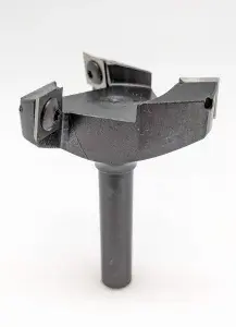

663.004.11. Фреза для слэбов (выравнивание поверхностей) со смен. нож. Z3 D=60x12x80 RH S=12 RH CMT
Обновлено 24.10.2026 1046787
Фреза для выравнивания плоскостей (для слэбов) — фреза с плоской режущей частью для выравнивания больших плоскостей: снимает материал по всей ширине прохода и не оставляет ступеней между проходами. Размеры: рабочий диаметр 60 мм. Для чего подходит: выравнивание слэбов, столешниц и щитов; калибровка больших плоскостей после склейки; снятие ступени и следов от предыдущей обработки; подготовка поверхности под шлифовку. Материалы: массив древесины (сосна, ель, берёза, ольха, дуб, ясень), фанера, МДФ, древесные плиты. Где применяется: фрезер для выравнивания плоскостей, портальный станок с ЧПУ или мощный фрезерный стол с надёжным креплением заготовки. Особенности: корпус под сменные твердосплавные ножи; число зубьев 3. Не выпускайте хвостовик из цанги больше чем на три его диаметра — иначе растёт биение и риск поломки. Обороты подбирайте по диаметру: чем больше фреза, тем ниже обороты; для больших диаметров обязательны пониженные обороты и надёжный упор. Подача плавная, без рывков и остановок в резе — от этого зависит чистота кромки. Проходите поверхность перекрывающимися проходами и не оставляйте гребней между ними.
