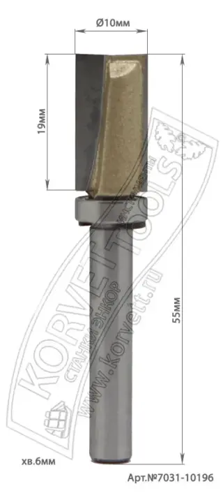

7031-10196. Фреза кромочная прямая торцевая в/п D10 H19 TL55 Х6 Т/З
Обновлено 22.10.2026 1046883
Фреза кромочная обгонная с верхним подшипником — фреза с опорным подшипником: подшипник идёт по шаблону или по готовой кромке, а режущая часть повторяет контур на детали. Размеры: рабочий диаметр 10 мм, рабочая высота 19 мм, общая длина 55 мм, хвостовик 6 мм. Для чего подходит: копирование деталей по шаблону; обгон кромки после лобзика и после криволинейного раскроя; выравнивание свесов ламината, кромки и облицовки; изготовление одинаковых деталей серией. Материалы: массив древесины (сосна, ель, берёза, ольха, дуб, ясень), фанера, МДФ, древесные плиты. Где применяется: ручной фрезер с цангой нужного диаметра, фрезерный стол, станок с ЧПУ. Особенности: опорный подшипник сверху — шаблон укладывается на заготовку. Подшипник идёт по шаблону или по уже обработанной кромке, поэтому шаблон должен быть жёстким, без сколов и ступеней. Подшипник держите чистым и без люфта: его люфт сразу уходит в размер детали. Направление подачи — против вращения фрезы; это главное правило безопасной работы на ручном фрезере. Подача плавная, без рывков и остановок в резе — от этого зависит чистота кромки. В каталогах такую фрезу называют по-разному: фреза обгонная, фреза с подшипником, копировальная фреза.
