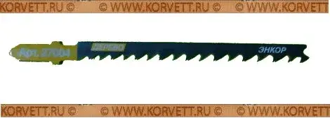

27004. Пилка для лобзика T244D, 74мм Энкор
Обновлено 22.10.2026 1046950
Пилка для лобзика с Т-образным хвостовиком: садится в зажим без ключа и снимается одним движением. Длина 74 мм — рабочая для прямого и криволинейного пропила в плите и доске, когда инструмент ведут по разметке. Размеры: длина 74 мм, хвостовик Т-образный по маркировке T244D. Ширина полотна и шаг зуба в названии не указаны — сверяйте по упаковке. Для чего подходит: прямой пропил в фанере и плите по разметке; выпиливание отверстий под подрозетники и вентиляцию; фигурный рез по шаблону; подрезка наличника и плинтуса на месте установки. Материалы: дерево, фанера, ЛДСП, МДФ. На ламинате и шпоне зуб скалывает облицовку со стороны выхода — режьте с изнанки или подклейте малярный скотч по линии реза. Где применяется: лобзик с Т-образным зажимом. Пилку ведут без бокового нажима: тонкое полотно уводит в сторону, и рез уходит от разметки. Заготовку прижимайте к опоре, иначе кромка рвётся снизу.
