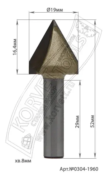

0304-1960. Фреза пазовая галтельная V-form D19.05 H16 А60° TL52 Х8
Обновлено 24.10.2026 1047009
Фреза пазовая угловая (образная) — фреза с угловым профилем: режет канавку с наклонными стенками и снимает фаску с двух сторон за один проход. Размеры: рабочий диаметр 19,05 мм, рабочая высота 16 мм, общая длина 52 мм, хвостовик 8 мм. Для чего подходит: канавки под углом и декоративная расшивка; фаски и разделка стыков; угловые канавки под стык и сгиб деталей; подготовка углублений под шпонку и вставные элементы. Материалы: массив древесины (сосна, ель, берёза, ольха, дуб, ясень), фанера, МДФ, древесные плиты. Где применяется: ручной фрезер с цангой нужного диаметра, фрезерный стол, станок с ЧПУ. Особенности: угол профиля 60°. Направление подачи — против вращения фрезы; это главное правило безопасной работы на ручном фрезере. Подача плавная, без рывков и остановок в резе — от этого зависит чистота кромки. Глубокие пазы и фальцы снимайте за два-три прохода: так чище стенки и меньше нагрузка на фрезер. Перед чистовым проходом проверьте режим на обрезке того же материала. В каталогах такую фрезу называют по-разному: фреза угловая, фреза образная, канавка под углом.
