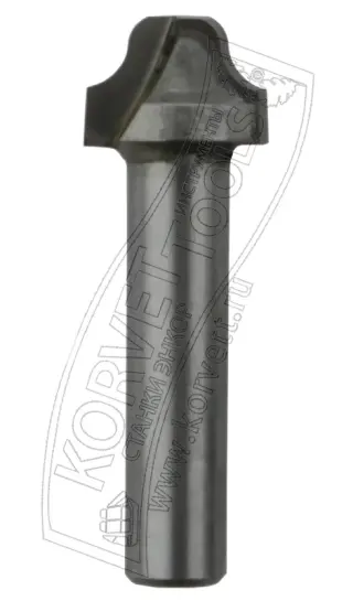

46110.Фреза пазовая фасонная r4.8, D23.8х17.5, Х8 #9277
Обновлено 22.10.2026 1047011
Фреза пазовая фасонная — фреза с профильными зубьями: паз получается не прямоугольным, а фигурным — с уступом, скруглением или замком по всей длине. Размеры: рабочий диаметр 23,8 мм, радиус профиля 4,8 мм, хвостовик 8 мм. Для чего подходит: фасонные пазы и профильные канавки; соединения «в замок» и Т-образные пазы; декоративные канавки на щитах и фасадах; подготовка посадочных мест под вставные детали. Материалы: массив древесины (сосна, ель, берёза, ольха, дуб, ясень), фанера, МДФ, древесные плиты. Где применяется: ручной фрезер с цангой нужного диаметра, фрезерный стол, станок с ЧПУ. Глубокие пазы и фальцы снимайте за два-три прохода: так чище стенки и меньше нагрузка на фрезер. Направление подачи — против вращения фрезы; это главное правило безопасной работы на ручном фрезере. Подача плавная, без рывков и остановок в резе — от этого зависит чистота кромки. Заготовку крепите надёжно: смещение в резе портит деталь и опасно. В каталогах такую фрезу называют по-разному: фреза пазовая фасонная, фигурный паз, Т-образный паз.
