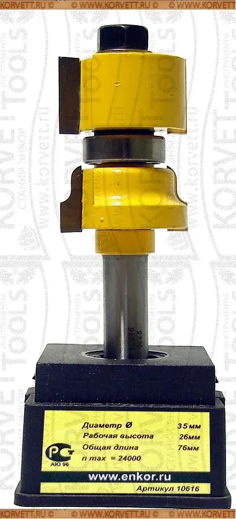

Комбинированная фреза для шипового соединения: одно тело несёт профиль шипа и ответной части, поэтому деталь проходит через фрезу в двух положениях и получает пару «шип — паз». Разметку при этом не делают — важно только выставить вылет и глубину. Размеры: рабочий диаметр 35 мм, высота режущей части 26 мм (по записи D35х26), хвостовик 12 мм. Ширины шипа, толщины ножей и общей длины в карточке нет. Для чего подходит: шиповое соединение брусков обвязки; шип-паз в рамках и царгах; соединение досок по кромке в щит; угловое соединение корпуса; повторение соединения на серии одинаковых деталей. Материалы: массив, клеёный брус, МДФ, фанера. На свилеватой древесине шип рвётся по волокну — сучки обходите или подрезайте соединение отдельным проходом. Где применяется: ручной фрезер с цангой 12 мм, фрезерный стол с упором и прижимом. На столе соединение повторяется точнее: оба прохода делают на одной высоте.
