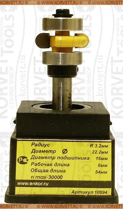

10694. Фреза кромочная галтельная в+н/п R3.2 D22.2х6 Х8
Обновлено 24.10.2026 1047041
Галтельная фреза скругляет кромку заданным радиусом: после прохода на углу остаётся плавная четверть окружности, а не фаска. У этой позиции два подшипника — сверху и снизу, поэтому копир можно подводить с той и с другой стороны, а деталь переворачивать без смены настройки. Размеры: радиус ножа 3,2 мм, рабочий диаметр 22,2 мм, высота режущей части 6 мм (по записи D22.2х6), хвостовик 8 мм. Для чего подходит: скругление кромки полки и столешницы радиусом 3,2 мм; галтель по контуру фасада; обработка кромки по шаблону сверху и снизу; смягчение края после распила; повторение радиуса на серии деталей. Материалы: массив, МДФ, фанера, плиты. На ламинате и шпоне радиус подрезает покрытие на выходе — последний проход делайте с малым съёмом. Где применяется: ручной фрезер с цангой 8 мм, фрезерный стол, обгонка по шаблону. Два подшипника держат фрезу от перекоса, когда кромка тонкая или шаблон лежит неудобно.
