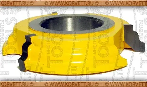

19330. Фреза кромочная калевочная D76.2, d32, R3.2, H15мм
Обновлено 22.10.2026 1047042
Калёвочная насадная фреза снимает профиль по кромке: скругление переходит в полку, и острый угол на детали заменяется плавным переходом. Так получают калевку, галтель и переход с полки на стойку — кромка не скалывается и не цепляет руку. Размеры: рабочий диаметр 76,2 мм, высота режущей части 15 мм, радиус ножа 3,2 мм, посадочное отверстие 32 мм (d32 в обозначении). Для чего подходит: скругление кромки полки и столешницы; профиль плинтуса и наличника; переход с горизонтальной полки на вертикальную стойку; серийная калевка по шаблону на станке. Материалы: массив, МДФ, плиты с облицовкой, фанера. Калевка идёт по кромке, где скол виден сразу: на ЛДСП и ламинате работайте с подрезкой или оставляйте припуск. Где применяется: станок с посадкой шпинделя 32 мм, фрезерный стол с насадной фрезой, ЧПУ с такой же посадкой.
