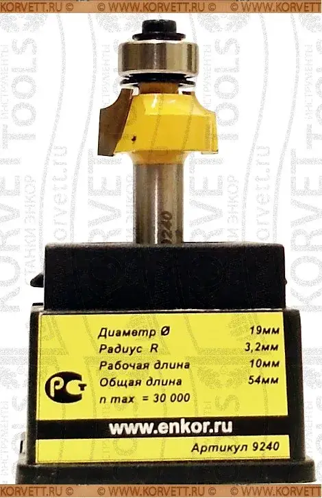

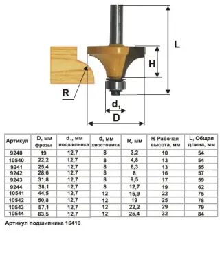

Калёвочная фреза снимает по кромке фигурный профиль: не простое скругление, а калевку с полкой и радиусом 3,2 мм. Подшипник снизу катится по кромке детали и держит постоянную глубину, поэтому профиль идёт ровно по всей длине заготовки. Размеры: рабочий диаметр 19 мм, высота режущей части 10 мм (по записи D19х10), радиус ножа 3,2 мм, хвостовик 8 мм. Для чего подходит: калевка по кромке полки и столешницы; профиль наличника и штапика малого сечения; фигурный край фасада; плавный переход с кромки на плоскость; повторение профиля на серии заготовок. Материалы: массив, клеёный щит, МДФ, фанера. На свилеватом массиве и возле сучков профиль вырывается — ведите медленнее и снимайте меньше за проход. Где применяется: ручной фрезер с цангой 8 мм, фрезерный стол. Подшипник снизу опирается на кромку, поэтому её отфугуйте или отшлифуйте перед профилированием.
