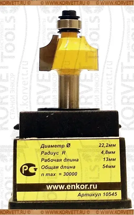

10545. Фреза кромочная калевочная н\п R4.8, D22.2х13, Х8
Обновлено 23.10.2026 1047048
Фреза кромочная калёвочная со ступенькой даёт радиус 4,8 мм по кромке с ограничителем глубины: полка ступеньки не даёт снять лишнее, поэтому профиль одинаковый по всей длине детали. Размеры: рабочий диаметр 22,2 мм, радиус профиля 4,8 мм, рабочая высота 13 мм, хвостовик 8 мм. Для чего подходит: кромка щитов и полок с постоянным радиусом; фасады и ящики, где важна повторяемость; обработка кромки после облицовки; подготовка под покраску и лак. Материалы: массив древесины (сосна, ель, берёза, ольха, дуб, ясень), фанера, МДФ, древесные плиты. Кромку ЛДСП лучше подрезать, иначе скол пойдёт по ламинату. Где применяется: ручной фрезер с цангой 8 мм, фрезерный стол. На столе проще держать прижим к упору и одинаковую глубину на всей партии. Ведите фрезу против вращения и не останавливайтесь в резе: остановка даёт прижог на кромке.
