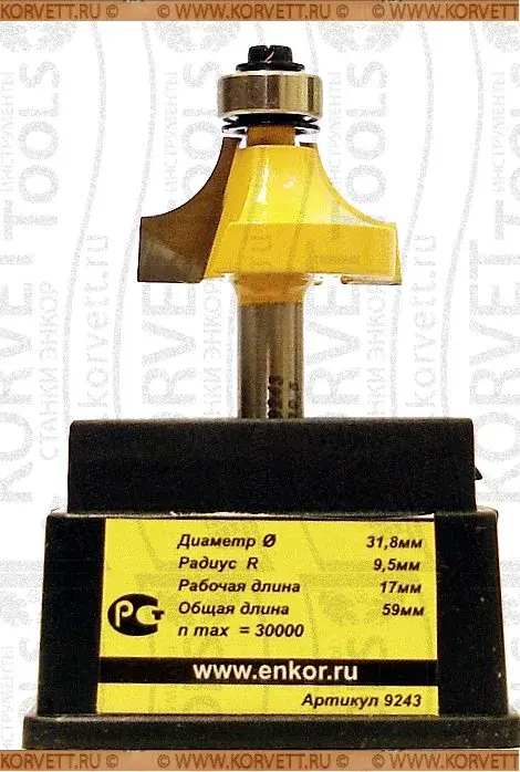

9243. Фреза кромочная калевочная н/п R9.5 D31.8 h17 Х8 #16410
Обновлено 24.10.2026 1047067
Высокая режущая часть 17 мм позволяет снимать скругление радиусом 9,5 мм по кромке толстой заготовки за один заход. Подшипник на конце фрезы копирует кромку, поэтому профиль повторяется по всей длине без разметки. Размеры: рабочий диаметр 31,8 мм, радиус профиля 9,5 мм, высота режущей части 17 мм, хвостовик 8 мм. Для чего подходит: скругление кромки мебельного щита толщиной до 17 мм; поручни и перила; столешницы и барные стойки; подоконники; полки, за которые берутся рукой. Материалы: массив, мебельный щит, МДФ, фанера. Дуб и ясень ведите с умеренной подачей, иначе профиль подгорает и его приходится снимать шлифовкой. Где применяется: ручной фрезер с цангой 8 мм, фрезерный стол. Шаблон или копир подводится снизу заготовки — подшипник катится по нему.

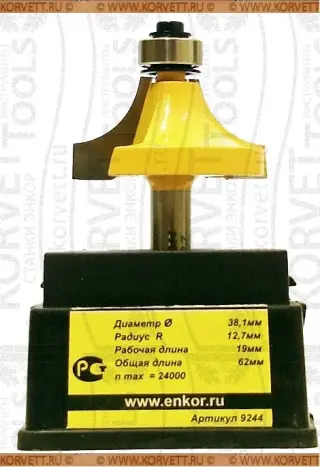

9244. Фреза кромочная калевочная н/п R12,7 D38.1 h19  Х8 #16410
