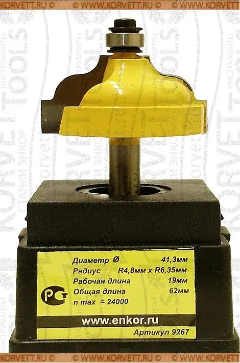

Два радиуса в одном профиле дают на кромке волну с полкой: узкий изгиб 4,8 мм и широкий 6 мм. Фреза кромочная, калёвочного типа: она не выбирает паз, а формирует край детали за один проход по базе. Размеры: диаметр 41,3 мм, высота режущей части 19 мм, радиусы 4,8 и 6 мм, хвостовик 8 мм; подшипник нижний, на конце фрезы. Для чего подходит: карниз и наличник с профилем по кромке; кромка багета и рамки; фигурная полка; детали, где нужен объёмный край на толстой заготовке. Материалы: массив, МДФ, фанера. По сосне и липе профиль выходит чище, по дубу и ясению делайте два прохода — на твёрдой породе фреза нагружается сильнее. Где применяется: ручной фрезер, цанга 8 мм, либо фрезерный стол. Опорой служит кромка детали или шаблон, прижатый к подшипнику снизу.
