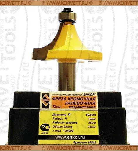

10542. Фреза кромочная калевочная н/пR19 D50.8 h25 Х12 32-59192
Обновлено 23.10.2026 1047088
Калёвочная фреза с радиусом 19 мм и высотой режущей части 25 мм рассчитана на кромку толстой детали: скругление заходит на 25 мм по высоте, поэтому профиль видно и на торце, и на пласти. Хвостовик 12 мм. Размеры: рабочий диаметр 50,8 мм, высота режущей части 25 мм, радиус ножа 19 мм, хвостовик 12 мм. Подшипник нижний, на конце вала. Для чего подходит: полувал на толстой столешнице; кромка лестничной ступени; профиль подоконника и откоса; скругление щита и бруса. Материалы: массив, клеёный щит, МДФ. По твёрдой породе и на срезе поперёк волокон снимайте профиль в два прохода. Где применяется: ручной фрезер, цанга 12 мм; в столе — с упором. Подшипник идёт по базе, поэтому кромку перед работой фугуют и снимают ворс.
