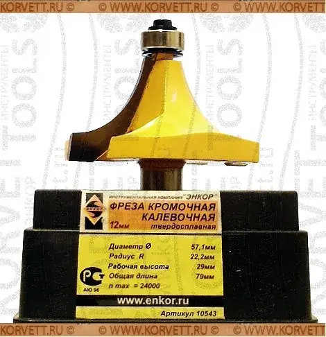

Радиусная калёвочная фреза: полувал 22,2 мм по кромке, высота режущей части 29 мм. Это инструмент для крупных деталей — столешниц, ступеней, толстых щитов, где мелкий профиль просто не читается. Размеры: диаметр 57,1 мм, высота режущей части 29 мм, радиус ножа 22,2 мм, хвостовик 12 мм; подшипник нижний, на конце фрезы. Для чего подходит: скругление кромки столешницы из массива; полувал на ступени и площадке; кромка подоконника; переход на крупном поручне и столбе. Материалы: массив, клеёный щит, МДФ. Чем крупнее радиус, тем больше стружки в проходе: по твёрдым породам снимайте за два раза. Где применяется: ручной фрезер с цангой 12 мм, фрезерный стол. Подшипник катится по кромке детали или по шаблону, и профиль повторяется без разметки.
