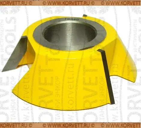

19349. Фреза кромочная конусная D88.9 d32 h25.4 A30°
Обновлено 21.10.2026 1047095
Конусная насадная фреза снимает фаску под углом 30°: кромка получает наклонную плоскость вместо прямого среза, и деталь стыкуется со скосом. Угол заложен в геометрии ножей, поэтому при любой глубине выборки фаска на детали повторяет 30°. Размеры: рабочий диаметр 88,9 мм, высота режущей части 25,4 мм, угол 30° (A30° в названии), посадочное 32 мм (d32 в названии). Для чего подходит: фаска по кромке столешницы и полки; скос на торце под стык; снятие острой кромки на погонаже; подготовка детали к склейке со скосом. Материалы: массив, плиты с облицовкой, фанера. На ЛДСП фаску снимают в несколько проходов: за один облицовка скалывается по линии выхода ножа. Где применяется: шпиндель станка с посадкой 32 мм, фрезерный стол под насадную оснастку. Деталь ведут по упору, иначе угол фаски уходит.

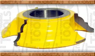

19333. Фреза кромочная калевочная D88.9, d32, R6, H19 мм
