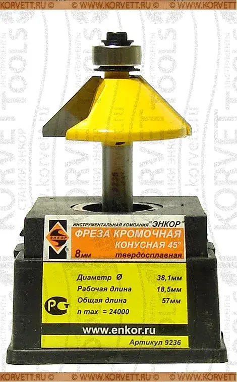

9236. Фреза кромочная конусная н\п D38.1 Н12,7 A45° C17,9 Х8 #16410
Обновлено 24.10.2026 1047104
Конусная кромочная фреза с нижним подшипником снимает фаску 45° по кромке: конус режет под фиксированным углом, а обойма катится по детали и держит одинаковую ширину полосы. Корпус 38,1 мм при режущей части 12,7 мм даёт широкую опору, поэтому на длинной детали фрезу почти не уводит. Размеры: рабочий диаметр 38,1 мм, высота режущей части 12,7 мм, угол 45° по названию (A45°), хвостовик 8 мм. Запись C17,9 не расшифрована и в характеристики не перенесена. Для чего подходит: фаска 45° по кромке столешницы и толстой полки; подрезка торца под соединение в ус; снятие острого угла после раскроя; фаска на подоконнике и откосе; подготовка кромки под накладку. Материалы: массив, клеёный щит, МДФ, фанера. На ламинате и шпоне фаска вырывается на выходе: подрежьте покрытие и снимайте меньше за проход. Где применяется: ручной фрезер с цангой 8 мм, фрезерный стол. Подшипник стоит снизу, поэтому ровная кромка или шаблон идут под заготовкой.
