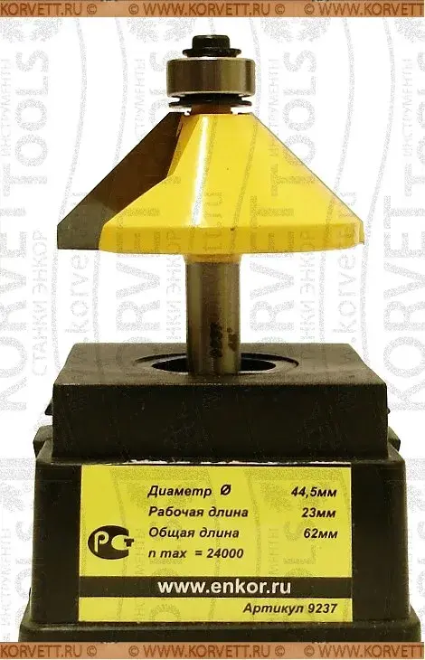

Фреза кромочная конусная (фасочная) — фреза с конической режущей частью: снимает фаску под заданным углом и формирует наклонную поверхность по кромке. Размеры: рабочий диаметр 44,5 мм, рабочая высота 15,9 мм, хвостовик 8 мм. Для чего подходит: снятие фаски по кромке деталей; подготовка кромок под соединение и стык; разделка пазов под углом; изготовление конических и наклонных элементов; чистовая обработка кромок перед покраской. Материалы: массив древесины (сосна, ель, берёза, ольха, дуб, ясень), фанера, МДФ, древесные плиты. Где применяется: ручной фрезер с цангой нужного диаметра, фрезерный стол. Особенности: опорный подшипник снизу — фреза идёт по шаблону или по готовой кромке; угол профиля 45°. Направление подачи — против вращения фрезы; это главное правило безопасной работы на ручном фрезере. Подача плавная, без рывков и остановок в резе — от этого зависит чистота кромки. Обороты подбирайте по диаметру: чем больше фреза, тем ниже обороты; для больших диаметров обязательны пониженные обороты и надёжный упор. Заготовку крепите надёжно: смещение в резе портит деталь и опасно. В каталогах такую фрезу называют по-разному: фреза фасочная, фреза конусная, снятие фаски.
