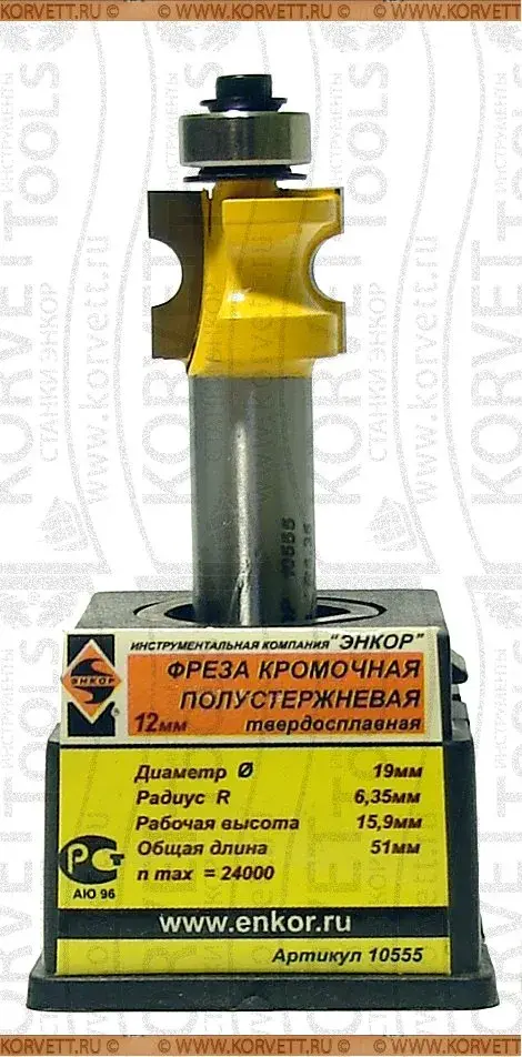

Кромочная фреза с радиусом 3,2 мм скругляет острую грань: режущая часть идёт по дуге и оставляет плавный переход вместо угла. Подшипник внизу катится по детали, поэтому радиус повторяется по всей длине без разметки. Размеры: рабочий диаметр 19 мм, радиус ножа 3,2 мм, хвостовик 12 мм — по полям склада. Высота режущей части и общая длина в карточке не указаны. Для чего подходит: скругление кромки полок и ящичных фасадов; мягкая кромка на детской мебели и разделочных досках; скругление по копиру на криволинейной детали; снятие острой грани с бруска после распила. Материалы: массив, фанера, МДФ, ЛДСП. На ламинате радиус захватывает облицовку, поэтому снимайте за два прохода с поджимом, иначе на выходе скол. Где применяется: ручной фрезер с цангой 12 мм, фрезерный стол. Подшипник нижний: шаблон или готовая кромка должны быть под заготовкой. Особенности: хвостовик 12 мм рассчитан на крупную оправку, на лёгком триммере такой корпус держать неудобно.
