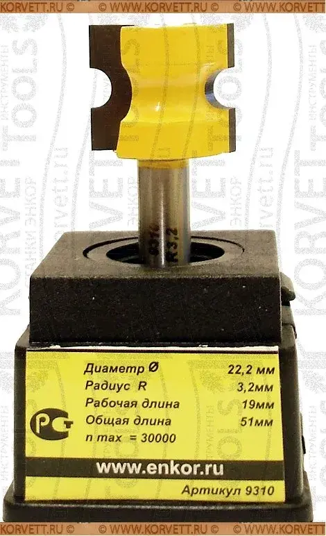

Радиусная кромочная фреза 3,2 мм даёт мягкий переход с кромки на пласть: острая грань уходит, а плоскость детали остаётся нетронутой. Подшипник в названии не указан, поэтому глубину скругления держат упор или копировальное кольцо. Размеры: рабочий диаметр 22,2 мм, радиус ножа 3,2 мм, хвостовик 8 мм — по полям склада. Высота режущей части, общая длина и наличие подшипника в карточке не указаны. Для чего подходит: скругление кромки щита и полки; смягчение грани перед окраской; скругление контура по копировальному кольцу; снятие острой кромки на деталях мебели. Материалы: массив, клеёный щит, фанера, МДФ. По ламинату смотрите на выход кромки: радиус мелкий, но облицовку он всё равно поднимает. Где применяется: ручной фрезер с цангой 8 мм, фрезерный стол с упором, ЧПУ. Без подшипника ведите по упору или кольцу — от них зависит ровность линии. Особенности: по размерам позиция совпадает с 10550 той же серии, разница только в пометке н/п; сверьте по фото, есть ли в комплекте подшипник.
