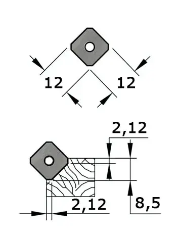

Сменная пластина для фрезерного корпуса: твердосплавный нож 12 × 12 × 1,5 мм с фасками по кромкам. Такие ножи не затачивают на месте — изношенную пластину снимают, ставят новую, и корпус продолжает работать с прежним профилем. Размеры: длина 12 мм, ширина 12 мм, толщина 1,5 мм; кромки с фасками. Нож идёт к фрезе 32-455962 — совместимость указана в названии. Для чего подходит: замена изношенной кромки без покупки корпуса; восстановление профиля после скола или прижога; работа по твёрдым породам, где быстрорез садится быстро; запас на рабочем месте. Материалы: твёрдый сплав держит кромку на массиве, фанере, МДФ и древесных плитах. Удары о сучки и гвозди выкрашивают сплав. Где применяется: тот же станок, на котором стоит корпус фрезы 32-455962. Перед установкой очистите посадочное место от стружки и смолы: нож должен лечь всей плоскостью. Особенности: фаски по кромкам дают заход в материал без удара. Крепёж тяните по паспорту корпуса и проверяйте после первых минут работы.
