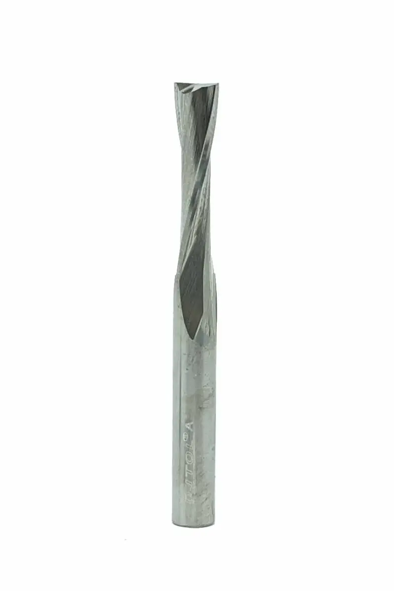

N2ZX632B. Фреза прямая двухзаходная D6 h32 TL59 z2 d6
Обновлено 22.10.2026 1047119
Спираль из двух заходов разгружает тонкий корпус: две кромки режут по винту и делят стружку пополам, поэтому шестимиллиметровая фреза уверенно держит подачу в фанере. Рабочая часть 32 мм и общая длина 59 мм — вариант без длинного вылета. Размеры: диаметр 6 мм, высота режущей части 32 мм, общая длина 59 мм, хвостовик 6 мм — всё по названию. Для чего подходит: паз под фанерное дно и заднюю стенку; контурная резка деталей средней толщины; выборка карманов под фурнитуру; проход по шаблону и гравировка контура; мелкие серии, где невыгодно переставлять фрезу. Материалы: фанера, МДФ, массив, древесные плиты. Сучки и клей в фанере садят кромку быстро — на смолистых участках не гоните подачу. Где применяется: ЧПУ с цангой 6 мм; заготовку держат перемычками или вакуумным столом, иначе на выходе деталь уводит. Особенности: в обозначении есть индекс B, и в каталоге есть позиция с таким же названием без него; размеры совпадают, различие только в маркировке — проверяйте перед заказом.
