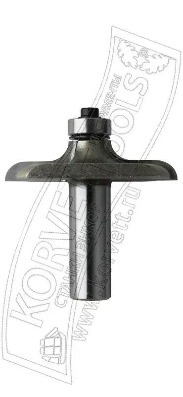

1202-76. Фреза кромочная калевочная н\п D76.2 H25.4 R12,7 TL82 Х12
Обновлено 23.10.2026 1047144
Калёвочная фреза крупного диаметра с нижним подшипником: снимает по кромке широкий радиус 12,7 мм, и профиль занимает почти всю рабочую высоту. Подшипник на конце ножа катится по копиру снизу и держит постоянный заход. Размеры: рабочий диаметр 76,2 мм (3 дюйма), радиус профиля 12,7 мм (1/2 дюйма), высота режущей части 25,4 мм (1 дюйм), общая длина 82 мм, хвостовик 12 мм. Для чего подходит: крупный профиль на кромке толстого щита — столешница, ступень, подоконник; калевка обвязки и царги; скругление кромки поручня и подлокотника; профилирование по шаблону на серии деталей. Материалы: массив, клеёный щит, МДФ, фанера. Крупный нож снимает много материала за проход: на твёрдой породе и косослое возможен вырыв, поэтому по массиву идут в два захода. Где применяется: только фрезерный стол или стационарный фрезер с цангой 12 мм — на весу такой диаметр не удержать. Подшипник идёт по шаблону снизу, деталь прижимают к столу, подача без рывка.

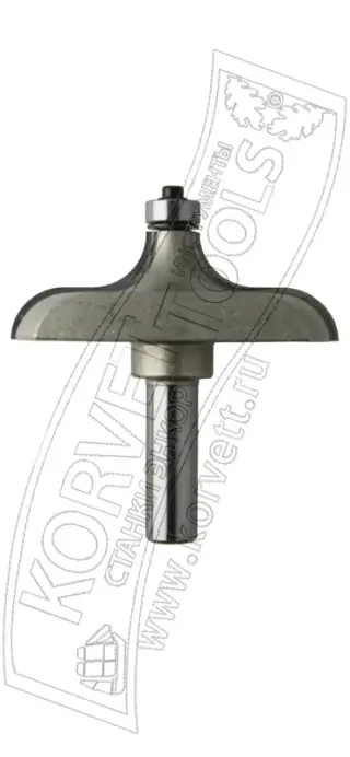

BK-00407.Фреза кромочная калевочная н\п R15,9 D44,5 H21,5  Х12 #10541
