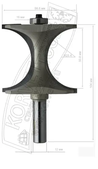

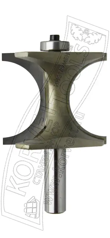

0607-50. Фреза кромочная полустержневая R25.4 D66.8 В50.8 TL112 Х12
Обновлено 22.10.2026 1047146
Фреза кромочная полустержневая — фреза с полукруглым стержневым профилем: формирует выпуклый профиль и плавные сопряжения по всей длине детали. Размеры: рабочий диаметр 66,8 мм, радиус профиля 25,4 мм, общая длина 112 мм, хвостовик 12 мм. Для чего подходит: формирование выпуклого полукруглого профиля; скругление больших радиусов по кромке; изготовление стержней и профильных реек; восстановление профиля при ремонте изделий. Материалы: массив древесины (сосна, ель, берёза, ольха, дуб, ясень), фанера, МДФ, древесные плиты. Где применяется: ручной фрезер с цангой нужного диаметра, фрезерный стол, станок с ЧПУ. Направление подачи — против вращения фрезы; это главное правило безопасной работы на ручном фрезере. Подача плавная, без рывков и остановок в резе — от этого зависит чистота кромки. Обороты подбирайте по диаметру: чем больше фреза, тем ниже обороты; для больших диаметров обязательны пониженные обороты и надёжный упор. Стружку отводите сразу — она мешает видеть линию реза и уплотняется в пазу. В каталогах такую фрезу называют по-разному: фреза полустержневая, фреза стержневая, выпуклый профиль.
