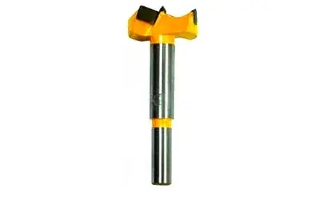

Сверло Форстнера выбирает глухое отверстие с плоским дном и чистой стенкой: кольцевая кромка подрезает волокно по окружности, подрезатель выравнивает дно. Диаметр 15 мм — ходовая ступень под шкант, заглушку и мелкую врезную фурнитуру. Размеры: рабочий диаметр 15 мм; глубина выборки ограничена длиной корпуса, в карточке не указана. Для чего подходит: гнёзда под шканты и нагели; посадка мелких заглушек и пробок; отверстия под оси, втулки и мебельные стяжки; гнёзда под круглые вставки в щите. Материалы: массив (сосна, ель, берёза, ольха, дуб, ясень), фанера, МДФ, древесные и ламинированные плиты. Где применяется: сверлильный или присадочный станок, ручной фрезер с цангой под хвостовик. В дрель работайте на умеренных оборотах и с упором: на малом диаметре перекос не так виден, но на глубине он вылезает. Особенности: подрезатель не терпит перекоса — присаживайте строго по оси, иначе отверстие уходит, а на кромке появляется прижог. Стружку из гнезда выдувайте: она мешает видеть глубину.
