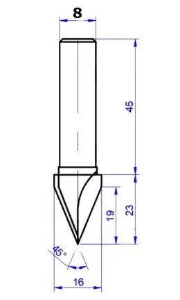

597-16193. 35-Фреза пазовая V-form D16 h19 H23 А45°Z1 TL68 X8
Обновлено 23.10.2026 1047284
Фреза пазовая угловая (образная) — фреза с угловым профилем: режет канавку с наклонными стенками и снимает фаску с двух сторон за один проход. Размеры: рабочий диаметр 16 мм, рабочая высота 19 мм, общая длина 68 мм, хвостовик 8 мм. Для чего подходит: канавки под углом и декоративная расшивка; фаски и разделка стыков; угловые канавки под стык и сгиб деталей; подготовка углублений под шпонку и вставные элементы. Материалы: массив древесины (сосна, ель, берёза, ольха, дуб, ясень), фанера, МДФ, древесные плиты. Где применяется: ручной фрезер с цангой нужного диаметра, фрезерный стол, станок с ЧПУ. Особенности: угол профиля 45°; число зубьев 1. Направление подачи — против вращения фрезы; это главное правило безопасной работы на ручном фрезере. Подача плавная, без рывков и остановок в резе — от этого зависит чистота кромки. Глубокие пазы и фальцы снимайте за два-три прохода: так чище стенки и меньше нагрузка на фрезер. Перед чистовым проходом проверьте режим на обрезке того же материала. В каталогах такую фрезу называют по-разному: фреза угловая, фреза образная, канавка под углом.

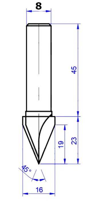

957-16194. 32-Фреза пазовая V-form D16 h19 H23 А45°Z2 TL68 X8
