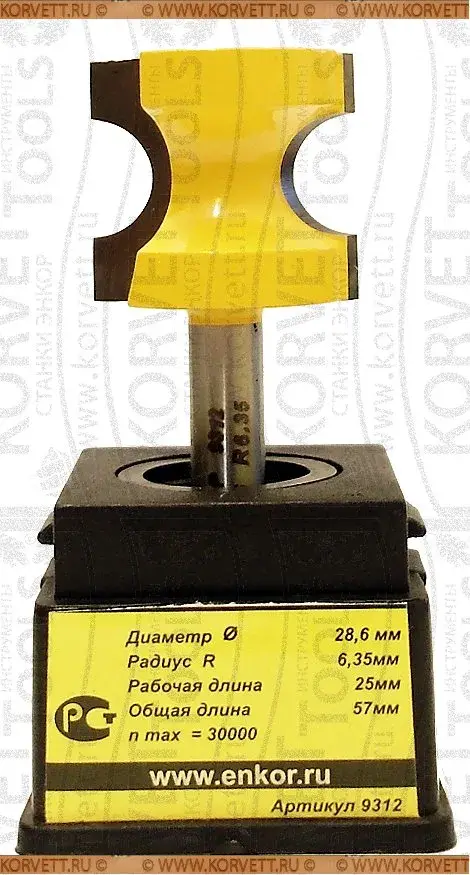

9312. Фреза кромочная полустержневая D28.6,r6.35,Х8
Обновлено 24.10.2026 1047292
Радиус 6,35 мм формирует на кромке округлый профиль, а не просто снимает фаску: деталь получает край, который удобно держать рукой и который не скалывается от удара. Подшипника в названии нет, положение фрезы задаёт упор. Размеры: рабочий диаметр 28,6 мм, радиус ножа 6,35 мм, хвостовик 8 мм — по полям склада. Высота режущей части, общая длина и то, есть ли подшипник в комплекте, в карточке не указаны. Для чего подходит: округлый край столешницы, полки и сиденья; профиль по кромке обвязки и царги; скругление после распила перед шлифовкой; повторение профиля по шаблону на серии деталей. Материалы: массив, клеёный щит, фанера, МДФ. По шпону и ламинату радиус поднимает облицовку, подачу снижайте. Где применяется: ручной фрезер с цангой 8 мм, фрезерный стол, ЧПУ. Без подшипника ведите по упору или кольцу, иначе линия уйдёт. Особенности: по размерам почти совпадает с вариантом той же серии, у которого в названии стоит н/п — сверьте по фото, есть ли подшипник в комплекте.
