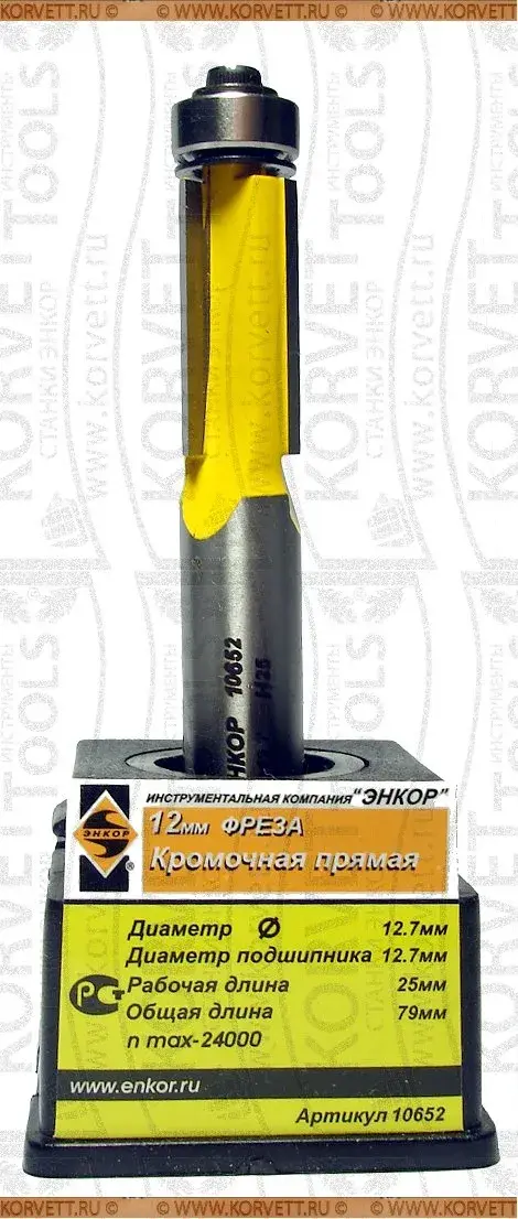

10652. Фреза кромочная прямая н\п D12,7х25, Z3 Х12 #16410
Обновлено 23.10.2026 1047302
Копировальная фреза с тремя зубьями: третий нож режет чаще и оставляет более гладкую стенку, чем двухзаходная того же диаметра. Подшипник снизу ведёт фрезу по шаблону, повторяя контур. Размеры: рабочий диаметр 12,7 мм, высота режущей части 25 мм, хвостовик 12 мм; зубьев три, это указано в названии. Для чего подходит: копирование по шаблону деталей из плиты и массива; снятие свеса с толстой облицовки; выборка контура в щите; серийная подрезка одинаковых заготовок. Материалы: массив, фанера, МДФ, ЛДСП. Три зуба дают более чистый рез на твёрдых породах и на МДФ, но требуют ровной подачи — рывок оставляет след на стенке. Где применяется: ручной фрезер с цангой 12 мм, фрезерный стол. Подшипник нижний: шаблон под заготовкой, копир должен касаться опоры по всей дуге.
