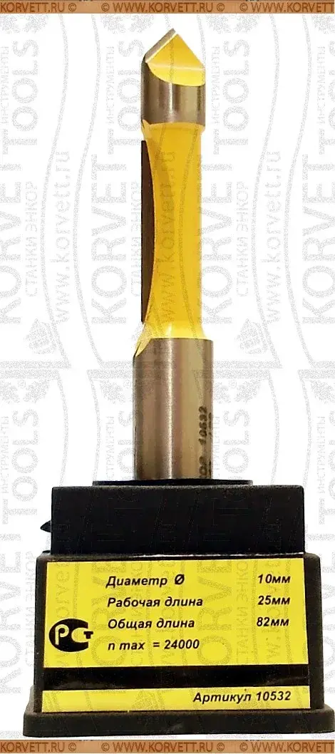

Прямая копировальная фреза диаметром 12 мм с опорным подшипником: нож идёт по кромке шаблона и повторяет контур, а не выбирает паз. Диаметр 12 мм — середина между тонким ножом и прочным корпусом. Размеры: рабочий диаметр 12 мм, высота режущей части 29 мм, хвостовик 12 мм. Общей длины в карточке нет. Для чего подходит: обгон деталей из щита средней толщины; копирование по контуру шаблона; подрезка свеса после склейки; выравнивание кромки под шпон. Материалы: массив, МДФ, фанера, ЛДСП. На плите с ламинатом кромка скалывается на выходе — подрезайте с лицевой стороны. Где применяется: фрезерный стол, ручной фрезер с цангой 12 мм. Подшипник внизу: шаблон лежит под деталью. Особенности: высота 29 мм закрывает щит ходовой толщины, поэтому обгон идёт за один проход без перестановки заготовки.
