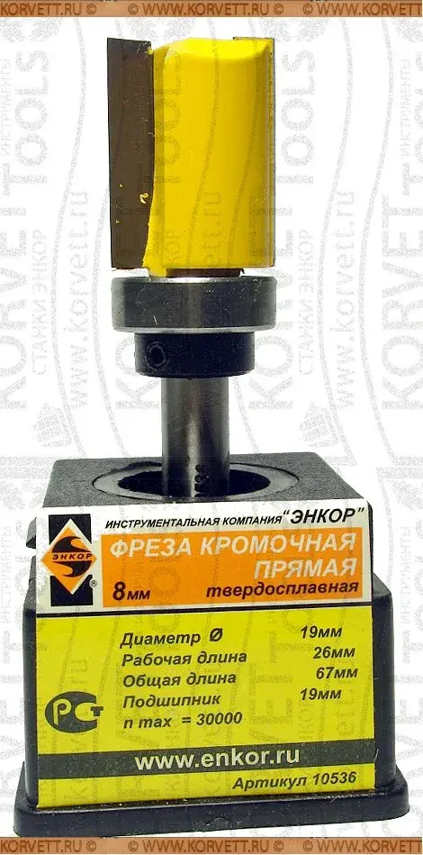

10536.Фреза кромочная прямая в/п D19х26 Х8
Обновлено 22.10.2026 1047311
Обгонная фреза диаметром 19 мм с верхним подшипником: опора над ножом, шаблон лежит на заготовке сверху, и его видно во время прохода. Нож снимает свес по всей высоте 26 мм. Размеры: диаметр рабочий 19 мм, высота режущей части 26 мм, хвостовик 8 мм. Общей длины в карточке нет. Для чего подходит: врезка мойки и панели по шаблону в столешницу; копирование контура крупных деталей; снятие свеса после склейки; подрезка облицовки по копиру. Материалы: массив, клеёный щит, МДФ, ЛДСП с ламинатом. Верхний слой при выходе фрезы скалывается — заканчивайте проход за пределами видимой кромки. Где применяется: ручной фрезер с цангой 8 мм, фрезерный стол. Подшипник верхний: шаблон или копир кладут на заготовку. Особенности: шаблон лежит лицевой стороной наверх, поэтому стык копира и разметку видно до включения фрезера.
